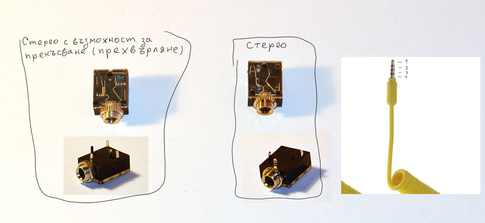

Здравейте, реших да си купя една, така наречена "Pop Phone Handset".
Голяма удобна слушалка за разговори по GSM и Skype.
http://www.ebay.co.uk/itm/POP-Phone-Han ... 6328&rt=nc
Идеятя ми е да я ползвам най-вече за стационарния си телефон, който е със СИМ карта
към мобилен оператаор и антената му, както и на другите GSM-и е в самата слушалка.
Причината е, че като говоря по-дълго, главата ми се изпича и ухото ми заглъхва.
Проблема е, че тези "безплатни" апарати са толкова ефтинджос, че нямат изход за слушалки.
От мобилния оператор не ми позволяват да си преместя СИМ картата примерно в една обикновена Нокия.
Политика на фирмата...щели да засекат другия "ИМЕЙ" и да блокират картата.
Остава ми възможността да приспособя стационарния телефон, като вградя "женско" за 3.5мм жак и пренасоча кабелчетата от говорителчето и микрофона към него.
Тук се нуждая от помощ!
Купих тези два варианта - стерео "женски" за 3.5мм жак. (по-долу в прикачения jpg)
3.5.jpg [ 222.76 KiB | Прегледано 10016 пъти ]
Разликата е че с единия, трябва да елиминирам говорителя и микрофона на апарата а другия може да превключва (пренасочва) сигнала, като прекъсва предишната връзка и прави нова, при вкарване на жака (поне така мисля).
Може ли някой да ми помогне с указание за свързването?
Стават ли тези женски, които съм взел, защото са за 3 полюсен стерео жак а въпросната слушалка (моно) е видимо с 4 полюсен!
Ако 4-тия полюс е за прекъсване на връзката посредством бутона на слушалката, не ми е важен...
Как да свържа кабелчетата от гов. и микр. според номерацията която съм дал на жака?
Моля дайте съвет!

Вземи си телефон на който лесно можеш да зададеш нужния EMEI или мерни на слушалката, кое е микрофон, кое говорител. Намират се и женски 4 полюсни джакове. Ако "пренасочиш" кабелчетата ще се чува и от двете слушалки, освен това микрофоните и двата ще работят и ще стане микрофония. Едните трябва да са изключени.
