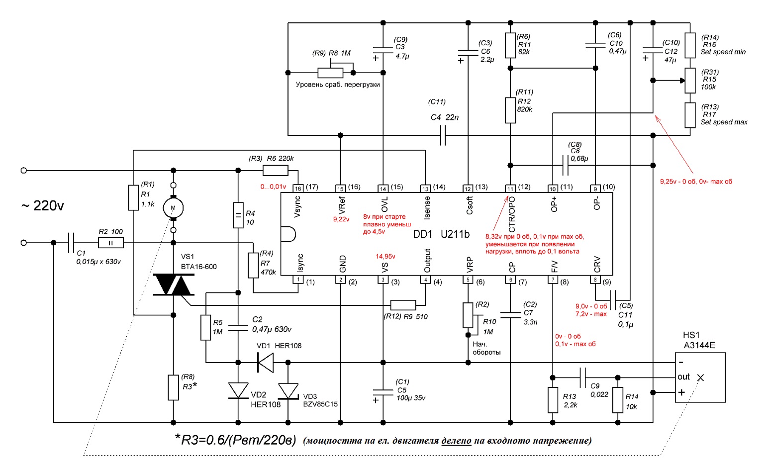

Опитвам да си изработя Регулатор на скоростта + мек старт за колекторен мотор.
Искам да монтирам по един на ъглошлайфа, бормашината и едно мини стругче (то е по скоро миниатюрно).
И така поръчах си U211-B3 от aliexpress изтеглих си една схема от един руски форум обаче нещо не се получава.
Напреженията при мен са напълно различни. Схемата не регулира. Руският ми не е добър, затова питам наши хора :).
Прилагам и схемата.
Моят опит в електрониката е ограничен, създаване на платки за лично ползване по схема. Много малки корекции в случай на необходимост и това е всичко.
За схемата нещата стоят по следния начин.
U на краче 3 е 13 V. Не мога да разбера какво го "бута", но е толкова.
U на краче 7 е 12 V
U на краче 8 е 4 V
U на краче 16 е 12 V
Другите напрежения също не съответстват.
Някакви менения, моля ви!

Възможно е изпълнението на схемата да не е коректно или да не е подходяща за това, което се опитваш да регулираш с нея. Така на сляпо няма как да се каже какво не е наред.
