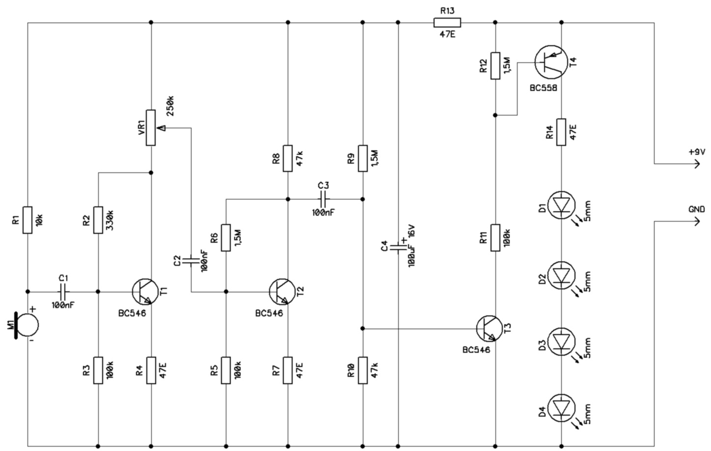

Тази схема реагира и на най-слабия шум/звук/говор чрез пропорционално просветване на светодиодите. Интересува ме как трябва да се преизчислят съпротивленията на схемата за да работи правилно на 5 волта. Ясно е че ще останат само един или два светодиода...После?!
Ето и линк за всеки случай:
http://www.elimex.bg/userfiles/editor/f ... 9_K080.pdf
Благодаря
