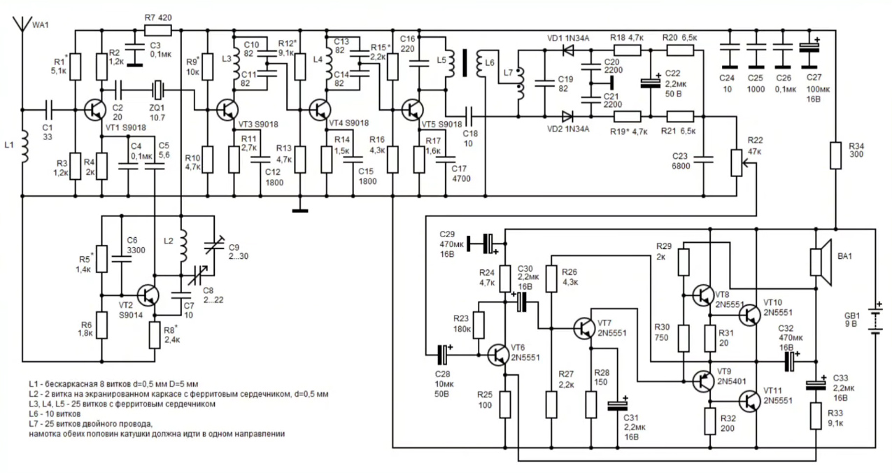

Здравейте, хора!
Искам да реализирам тази схема, но на нея няма обозначен нито един елемент. Някой случайно да има идея?
Благодаря предварително! :mrgreen:
s1400.gif [ 30.6 KiB | Прегледано 37777 пъти ]

Вземаш друга схема/конструкция и готово :). Напр.: https://www.cool386.com/tda7000/tda7000_elektor.pdf
Транзистсторите горе вдясно бих заменил с напр. 78L05, а входът: без входния УВЧ - за силно RF-поле: антена директно на C2.

Здрасти и благодаря за бързия отговор. Имах нужда от точно тази схема, защото тук вече е реализирана. Снощи разглеждах из Интернет, в.т.ч. и в datasheet-a на самата ИС. Конкретната схема, която си дал също погледнах, но според мен L3 ще е цяло чудо да се изработи. Нито има стойност, нито нищо. Нямам опит в съживяването на подобен род схеми, та част от въпросите може и да са си откровено глупави. :mrgreen:
МнениеПубликувано на: 02 Апр 2026, 18:36
Без бобини няма "свят на радио".
Навий примерно 5 нав. на свредло 4,5..5 mm, с въздушна междина. Ако трябва после ще развиваш, разтягаш или наново навиваш.

Не споменаваш диаметър на проводника... Да разбирам, че не е от особено значение?
МнениеПубликувано на: 03 Апр 2026, 10:17
0,4..0,7 mm е подходящо. Навий първа бобина, тествай: разпъвай, свивай, слушай. Навий втора бобина, тествай. Навий трета бобина ... Няма да стане от първия път.
Ако имаш честотомер, включи го. Още по-добре с реакция на входа му "около" хетеродинната бобина (без директно включване, напр. с прескалер LB3500). Но и на слух настройката за max/min честота е изпълнима (като знаеш разположението по честота на силните радиостанци в региона).
Ако искаш FM-приемник, заработил "с първото включване" и без необходимост от аналогова настройка (изключвам заниманията по писане на програмен код напр., които не са по-малко интересни), прехвърли се на съвремени решения с ИС TEA5767, RDA5807, AR1010, Si4702/03 и други. Но за тях трябва управляващ микроконтролер.

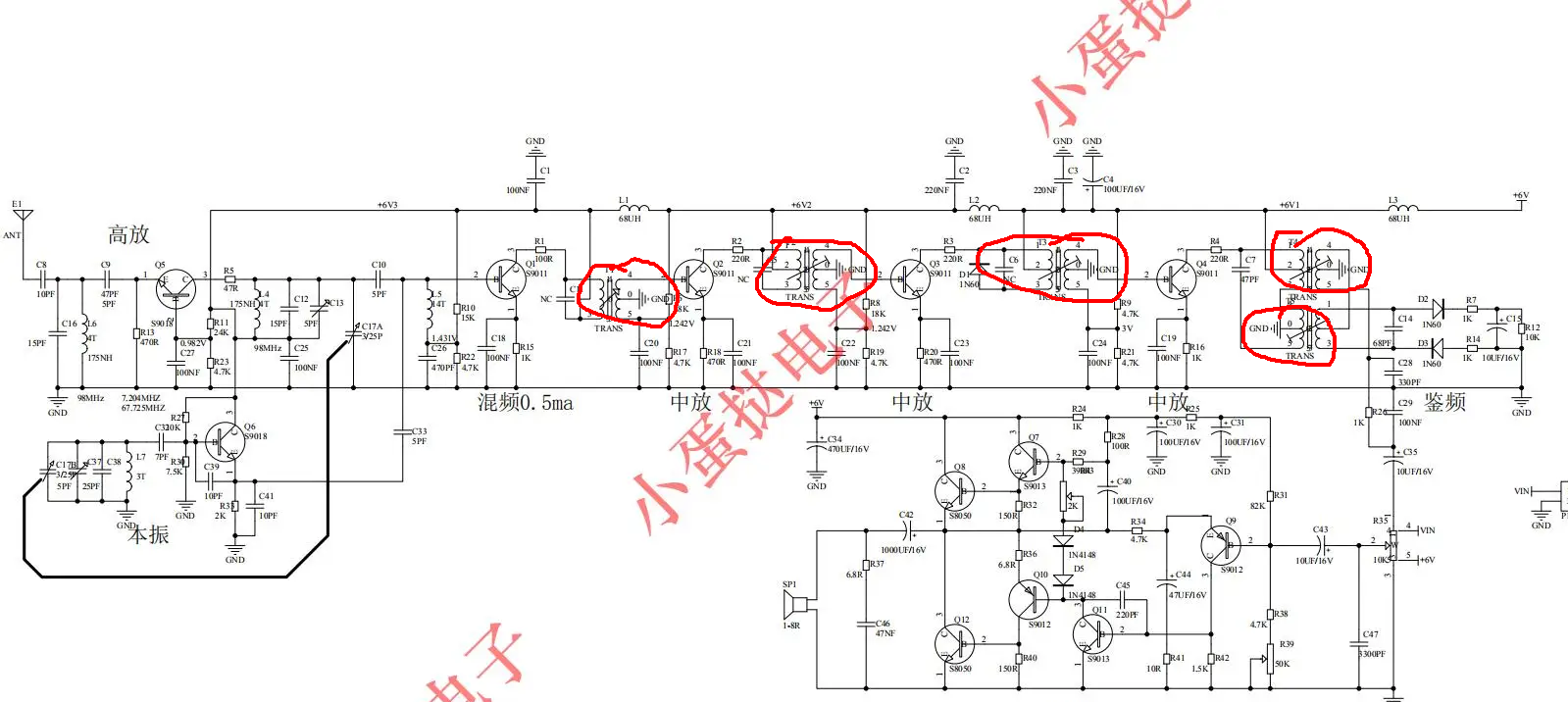

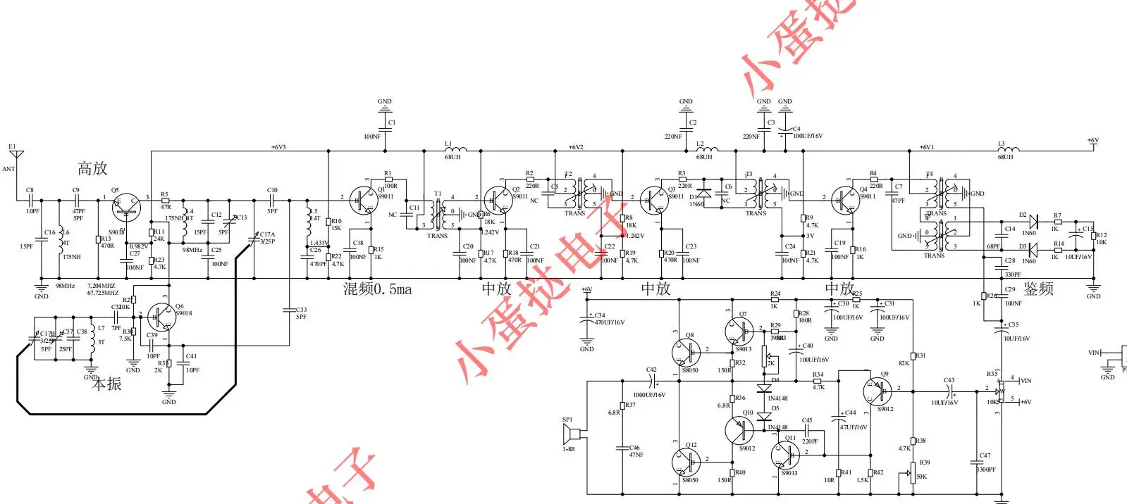

Добре. Не исках да отварям нова тема, та за това реших да пиша в тази. Имам мерак да реализирам изцяло транзисторен радиоприемник за родния FM обхват. За това реших да попитам тук за схема. Ако някой има нещо да предложи... :mrgreen: Иначе си харесах две схеми(китове) от интернет, но реших все пак да се пробвам тук. Първа е китайска и е само за FM обхвата, а втората е наистина това към, което се стремя. АМ/FM обхват, изцяло транзисторна и с добавено АДЧ, като екстра! Проблема и с двете е, че въпреки схемата и описанието(особено тази на Elenco), никъде не намирам филтрите във ВЧУ, МЧУ частта. Та все пак реших да попитам тук! :)
КитаецО:

Хубавият и съответно по-скъп кит:
elenco am-fm.jpg [ 221.66 KiB | Прегледано 9569 пъти ]
Ще се радвам да чуя мнения.

Земята в тр. кръгове не ѝ е мястото там. Почти всяко ФМ приемниче от края на 80-те (преди ерата на FM-RX с ИС) е по тази схема: с НЧУ с предусилвателен транзистор с трансформатор и крайно звуково стъпало: с два транзистора и изходен трансформатор.
Пример: Радиоприемник SOLAR

Схемата е трудна за изпълнение. Особено бобините. Особено двете бобини в честотния дискриминатор.
Гарантирам "нулев успех" при собствено изработени бобини :viannen09.
