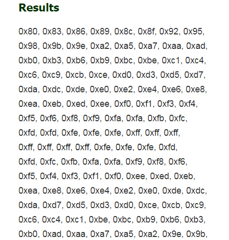

Таблица за синус с 256 стъпки, максимално ниво: 255.
- табличка, пресметната с web-калкулатор
- собствена Excel табличка (смятам, че закръглението е в INT)
И първи въпрос: Защо има разлика в някои битовете с "единичка"? Кой как смята? Кое е вярното? А сега де ...

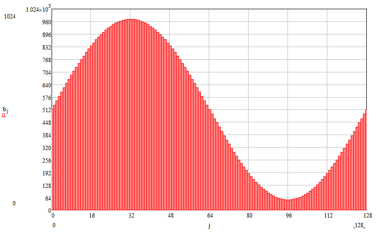

Преди 9-10 години правих един тестер за тахографи (от старите, механичните). Използвах PIC16F1827, soft DDS с PWM-a -> 3kHz Low pass -> вътрешните компаратори на ПИК-а за симулация на регулируеми обороти от таходатчик. До 3 кХз имах много прилична синусоида, не съм я мерил на хармоници (сега ме е яд, можел съм да го погледна със звуковата карта и ARTA, а платката отдавна не е в мен. )
При интерес мога да постна схемата, синус таблицата, test soft за ПИК-а и тест софт. от ПЦто.
редакция: Не е от 0 до 1024, защото MCP607 във филтъра колкото и да е rail-to-rail, не е идеален, и естествено ограничаваше.
10bit-pwm-sine.png [ 16.16 KiB | Прегледано 5929 пъти ]
