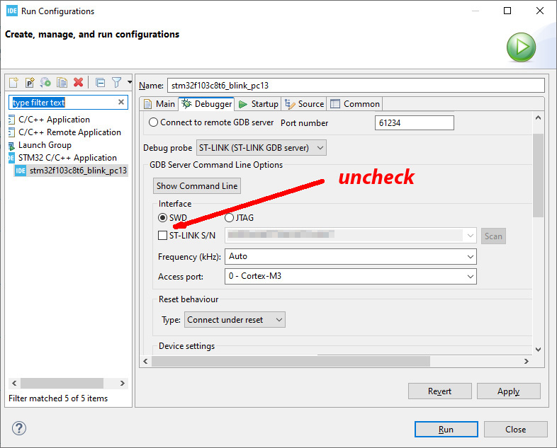

STM32 ST-LINK Utility и STM32 Cube Programmer програмираха нормално. В Keil uVision5 запис и debug работят.
Само записа и дебъгването в STM32 Cube IDE не работеше. "No St Link with specific serial #".
Untitled-1.jpg [ 146.31 KiB | Прегледано 23222 пъти ]
Помощ от форуми:
STM32 Can Communication Normal Mode Cube IDE program -Error "No St Link with specific serial #"
https://community.st.com/t5/stm32cubemx ... d-p/576068
Премахване на една отметка ... и всичко е ОК :comp
записваме, четем, дебъгваме в STM32 Cube IDE с платка-модулче BluePill STM32F103C8T6.

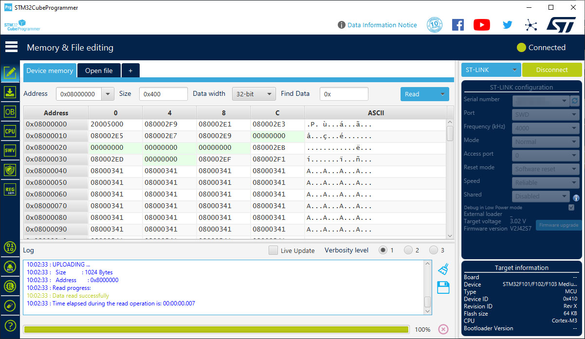

На служебен компютър се случи STM32CubeProgrammer да не "вижда" програматора ST-Link v2.
Полезен линк: HELP! ST-Link message "UR connection mode is defined with the HWrst reset mode"
1. Shared: от Disabled -> в Enabled
2. Serial number: сканиране
3. Connect и сме готови.

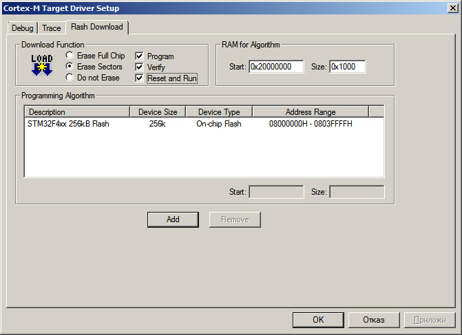

Остава да се избере в Keil и да се настрои:
d1.jpg [ 164.81 KiB | Прегледано 307 пъти ]
d2.jpg [ 114.83 KiB | Прегледано 307 пъти ]
