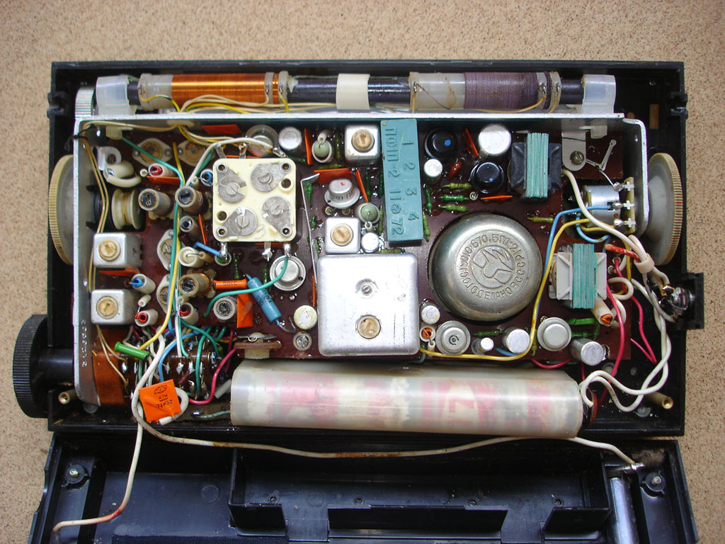

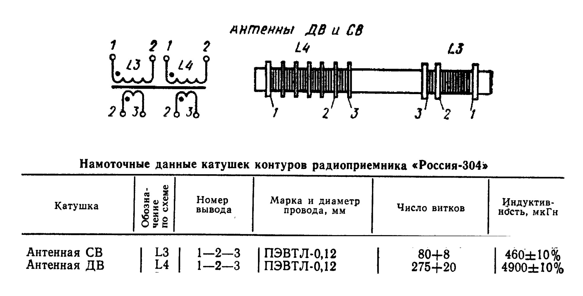

Добра феритна антена за старт - ще го бъде без навиване/развиване. tnx Валери Терзиев за компонентите.
От какъв радиоприемник е феритната антена?
20261011_121231_c.jpg [ 158.32 KiB | Прегледано 49 пъти ]
 Заглавие: Re: DCF77
МнениеПубликувано на: 12 Окт 2026, 13:55
Подсказка на колеги от друг форум: радиоприемник "Россия" 301/304
Преносим радиоприемник "Россия-304"
sn_08.jpg [ 245.5 KiB | Прегледано 15 пъти ]
rx_rossia_304_fa.jpg [ 240.69 KiB | Прегледано 15 пъти ]
https://rw6ase.narod.ru/index1/radiopri ... ja304.html
